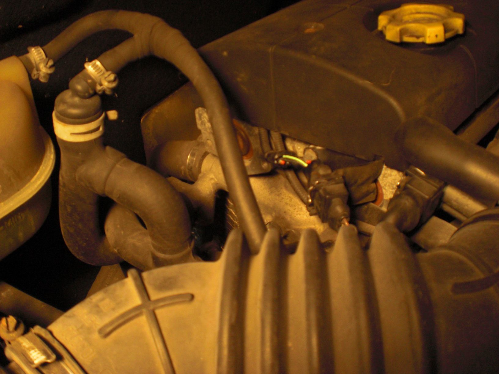

Heb dan gekeken naar de motor en daar kom ik iets vreemd tegen, een kabel die naar de bougies gaat volgens mij is, zo lijkt het toch, weggeknabbeld, er zijn drie draden zichtbaar (rood, groen en zwart) en enkel de zwarte is nog verbonden ... :shock:
HELP :!:

maar die draadjes die daar af zijn...wat is dat ? zijn deze er NU plots af ? en waren ze er wel aan voordien ? zoniet zit u met lotusmuizen die een voorliefde hebben voor draadjes... ;)

Heb je die bedrading al herstelt?
Aan de sleutel ligt het volgens mij niet, (code moet ik eens zoeken, dacht dat ik die had, maar vind die niet onmiddellijk, vorige eigenaar heeft me beloofd dat ik een nieuwe sleutel mocht laten bijmaken op zijn kosten, zal daar eens werk van maken), heb zitten zoeken op andere fora en in het boekje van Lotus, als het aan de sleutel ligt moet normaal gezien de wagen dan ook in een alarmfase gaan en dat gebeurt niet en de benzinepomp werkt ook ...
Aan de batterij ben ik niet geweest en die is nieuw van deze zomer.
Die draadjes inderdaad, dat vind ik maar raar ... probleem is dat ze zo vreemd zijn "afgeknipt", de rode daarvan is 2cm weg, de groen is gewoon doorgeknipt en de zwarte is aangesloten :?:

kevin_v schreef: Heb je die bedrading al herstelt?
Nee nog niet, ik moet daarvoor vanalles gaan losmaken vooraleer ik er echt aan kan omdat de rode echt voor een stuk weg is ...
