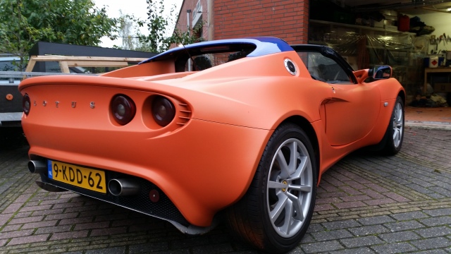

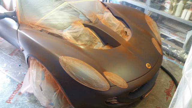

Eerste laag standaard oranje gaat erop!

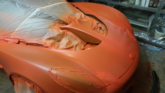

Na 3 lagen standaard oranje.

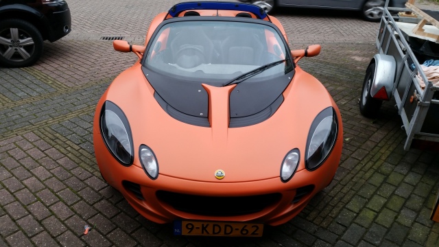

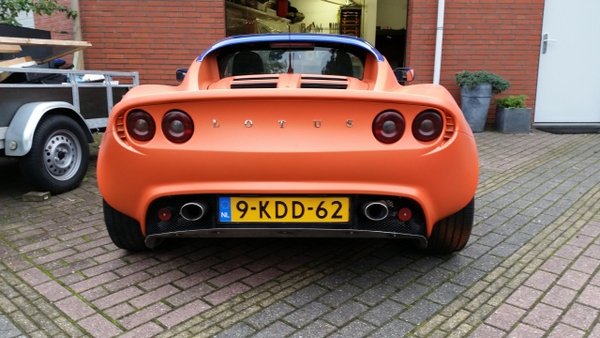

Toen was het tijd om 3 lagen van de uiteindelijke kleur aan te brengen, blaze oranje met 2.soorten pearls en gouden metalic flakes erdoor. Dit om een kleur te krijgen welke bij de auto past.
Daarna zijn de achterlichten iets donkerder gemaakt, zijn een aantal dingen terug gemonteerd en is er begonnen aan het verweideren van de tape en plastic.
Het blauwe gedeelte en de hardtop gaan nog mat zwart worden

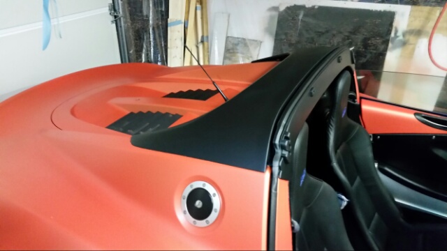

Foto plaatsen is gelukt!!
Zoals je kunt zien heb ik het stukje dak nu zwart gemaakt,
Straks de hardtop erop en buiten een foto maken in de zon.
