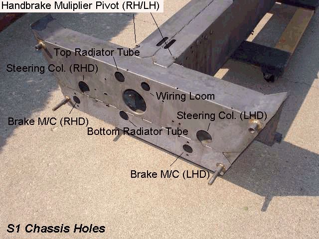

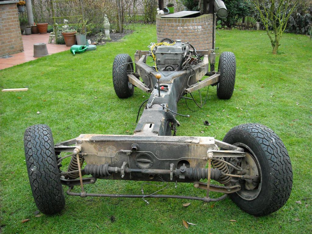

@Serge:
in verband met het voorste T-stuk van uw chassis waar zoveel gaten in zijn,
er zijn er veel te veel en onnodig, omdat de chassis identiek zijn voor links als rechtsgestuurd zijn aan beide kanten daar de gaten voor voorzien, zou daar een nieuw stuk in lassen met alleen de broodnodige gaten voor in uw geval een links gestuurde Lotus
aan de voorkant - groot gat met twee kleinere voor de hoofdremcilinder
- groot gat in midden nodig om aan de binnenkant met sleutel bouten of moeren vast te kunnen houden
- de 4 gaten voor bevestiging van de stuurinrichting
- gat voor de stuurstang
- twee gaten voor de koelingsbuizen
aan de achterkant een gat voor de stuurstang en een gat voor de stang van het rempedaal naar remcilinder
er zijn dan alleen nog maar gaatjes nodig om de remleidingen vast te maken, maar die zou ik achteraf maken als je de remleidingen effectief gaat leggen

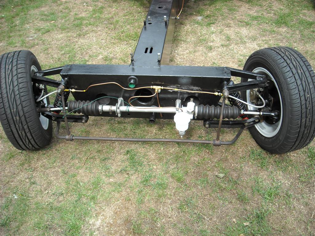

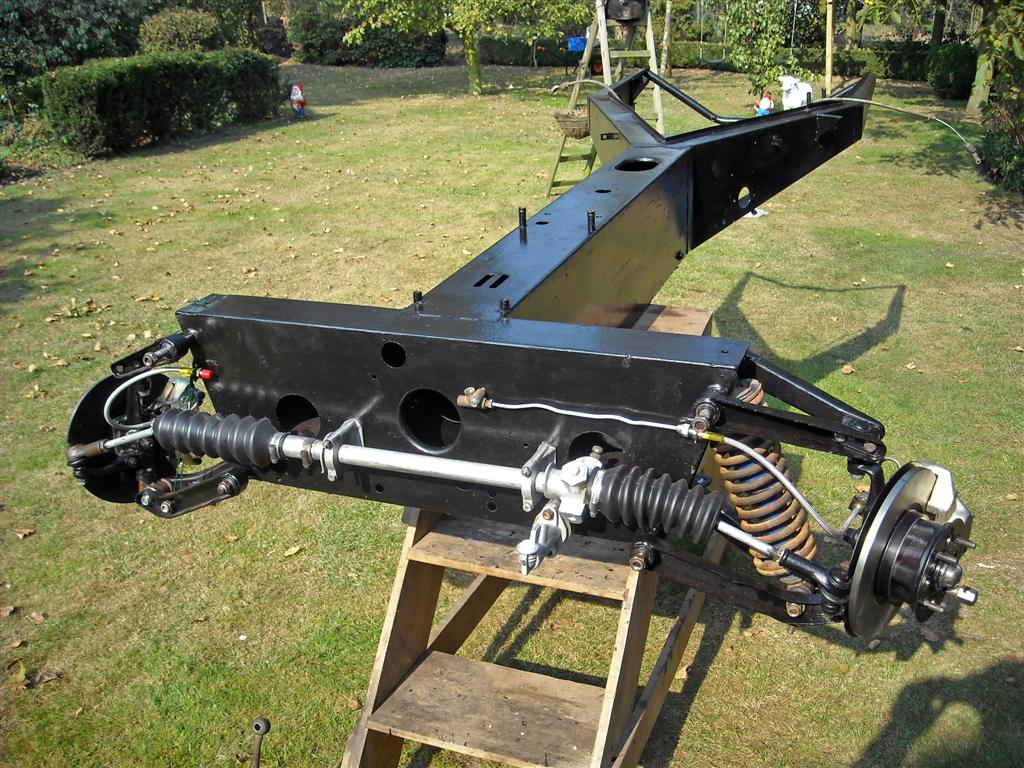

hieronder een foto van mijn chassis zoals het onder mijn Europa is gekomen, wel vuil maar nergens roest en merk op dat de gaten die voorzien zijn voor een rechtsgestuurde nog mooi met ducktape waren afgeplakt
hier een foto met al gedeeltelijke montage en hier zoal het volledig is en alles gemonteerd, met koelingsbuizen, remleidingen en zo onder de body is gegaan, stuurstang en remstang kan je pas bevestigen als body gemonteerd is als uw T-stuk dan klaar is kan je de voorophanging al gedeeltelijk terug monteren, dan lijkt het al een beetje op een auto
voor wat betreft de motor(s) en versnellingsbak(ken) is het natuurlijk wel nodig dat je weet met welke motor je in je bezit hebt, er bestaan nogal wat verschillende versies van de voorziene Renaultmotor, van de originele 1470 cc motor is wel alles te vinden in het werkplaats handboek van de Europa ( staat online, maar dat weet je wel) er zijn veel originele motor vervangen door andere, meestal de 1565 cc motor ( die wel in de versies van de USA-Europa's zit)
die en nog andere motor's werden allemaal gebruikt in de verschillende Renault16
om daarvan en ook om de verschillende versnellingsbakken te kunnen onderscheiden is het misschien handig om de handboeken van P.OLYSLAGER te zoeken, er zouden er twee zijn, één voor de eerste modellen van de R16 en één van de latere R16, staan ook alle afstelgegevens in en hoe en volgorde van demontage en montage
omdat er in het tweede oa de 5-bak wordt behandeld heb ik dat deel wel in bezit, heb dat een gekocht op een oldtimerbeurs voor 10EUR wordt af en toe wel op internet ergens aangeboden het werk dat ik gezien heb was al piekfijn in orde, doe zo maar verder ge zij goe bezig
ik hoop dat ge wel af en toe wat tijd hebt om er aan te werken, want ge zult wel een groot deel van uw vrije tijd aan uw vriendin moeten wijden, zéér mooi en sympathiek meiske trouwens
maar ge zijt nog jong en die Europa geraakt wel eens af

Bedankt voor de positieve commentaar, Hugo! Én voor het ritje in uw Europa!
Dit zijn alle gaten die normaal in een origineel S1 T-stuk moeten staan, dus afgaand op dit en op alle foto's die ik heb getrokken bij het demonteren van mijn auto kan ik zien welke de juiste zijn en welke ik terug moet dichtmaken.
Een heel groot deel van het T-stuk zal toch vervangen moeten worden, dus ik moet zorgen dat ik alles goed afmeet en catalogiseer vooraleer ik in het wilde weg alles ga uitzagen.
Eens als het chassis volledig afgelast is, zal het opbouwen vlotter gaan en wat meer motivatie geven als ik iedere keer een nieuw stukje kan monteren.

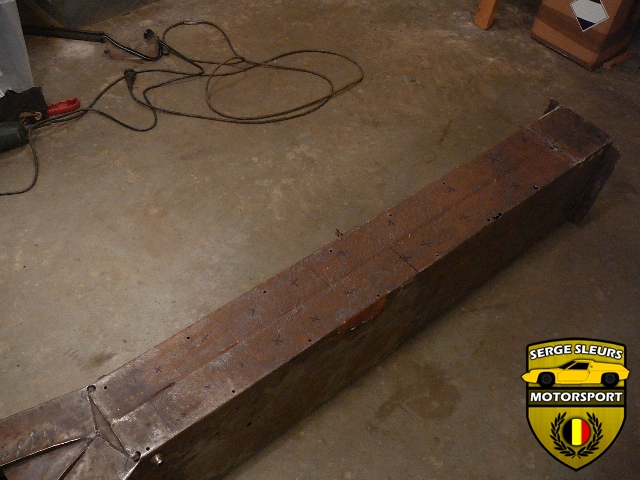

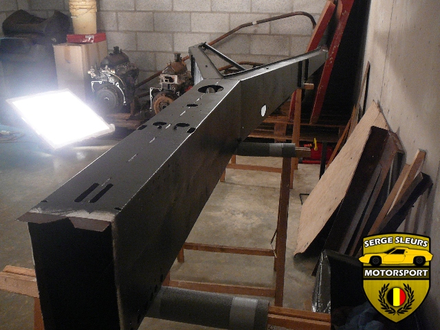

Dag allemaal!
Ik heb eindelijk tijd gehad om de foto's van de werken aan mijn chassis online te zetten en er wat tekst bij te schrijven. Deze foto's zijn al van halverwege augustus, rond de tijd van het bezoek van Hugo.
Ik heb dus al het verroeste metaal weggezaagd en vervangen door vers metaal. Hierna is alles in Epoxy-Mastic verf gezet (dezelfde die wordt gebruikt op de boorplatforms in de Noordzee). Dus dit deel van het chassis kan er weer 50 jaar tegen. Het is niet de mooiste verf, en ze is ook niet UV-bestendig, dus als het voorste T-stuk er opnieuw aangelast is (en ook dit in Epoxy-Mastic staat), zal ik alles nog spuiten in een satijnzwarte 2K autolak die het geheel veel mooier gaat maken.
Momenteel ben ik bezig met een nieuw T-stuk voor het chassis te maken. Alles is al gezaagd, maar ik moet nog enkele dingen plooien en dan nog alles in elkaar lassen.
Als ik in de loop van de volgende week nog wat tijd vind, dan probeer ik ook nog de video van deze werken te monteren.
Hieronder in ieder geval al twee foto's: Eentje 'voor' en eentje 'na'.
Op mijn blog (de link hieronder) vind je een volledig verslag met ongeveer 55 foto's die het hele verhaal van de herstelwerken aan het chassis verduidelijken.
Blog: http://sleurs-motorsport.com/?p=581
Met vriendelijke groeten,
Serge
Serge
Laatst gewijzigd door Serge op 19 sep 2013, 19:02, 1 keer totaal gewijzigd.
