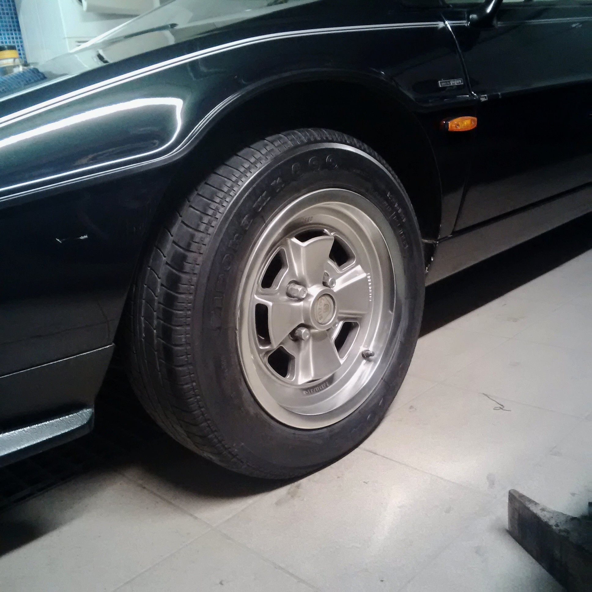

Hoewel mijn speedline velgen er nog best wel goed uitzien, loop ik al een tijdje rond met het idee om ze op te waarderen.
Volledig hoogglanspolijsten vind ik bij speedlines te bling.
Ik heb dus besloten om enkel de velgranden hoogglans te polijsten en de velgharten in een alu kleur glanzend te spuiten.
Na het grondig reinigen en ontvetten van de velg ben ik begonnen met het verwijderen van de poederlak en het opschuren van de velgranden met boormachine en flappen 120 - 240, vervolgens manueel 400 en 800 en 1200 en vervolgens hoogglanspolijsten met boormachine en katoenschijven met polijstblok in twee gradaties.
Daarna heb ik de velgranden afgetaped en is het hart ( na schuren) gespoten in een tweetal lagen aluminium verf en vervolgens afgelakt met drie lagen 3 componenten hoogglansklaarvernis.
De aluminiumglans van het hart is dermate hoog dat je twee keer moet kijken om de overgang van de gepolijste velgrand naar het gespoten velghart te zien.
2 wielen gedaan , nog twee te gaan.
6 uur werk per velg......
Geert
