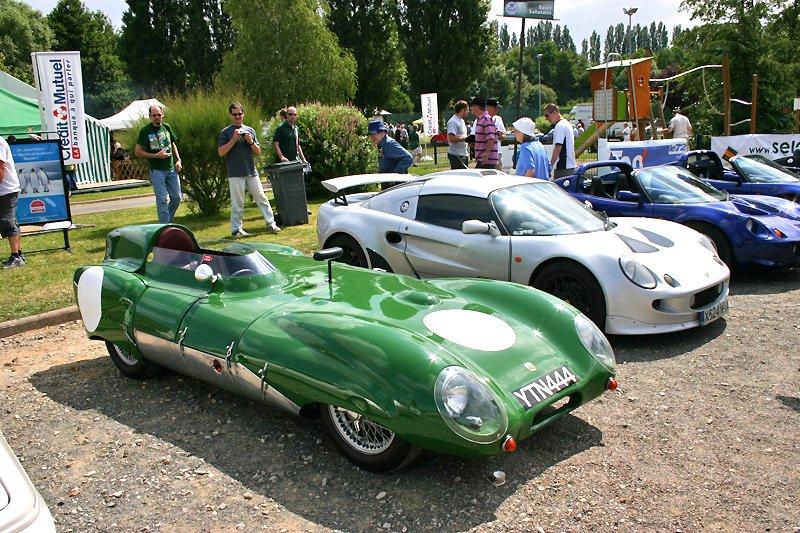

Niet dromen, DOEN !!!Ja best wel, mooi voorruitje erop en zelfs al een prachtig nepleren
bankstelletje erin, echter......
Heb in mijn hoofd dat ik er nog een single cockpit op wil knutselen
om volgend jaar wat circuitwerk te doen.
Ach, gewoon blijven dromen toch?

Dromen moet je over praten tijdens een biertje, zittend op een krukje langs het project, echt waar!Cor van Nistelrooij schreef:Is de Eleven al afgewerkt, Cor ?

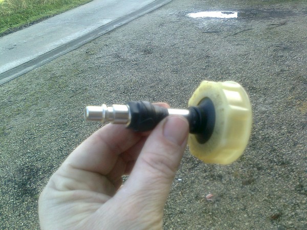

Om de remmen en hydraulisch circuit van de koppeling te ontluchten heb ik me een handig tooltje gemaakt:
Kompressorslang erop met een klein beetje overdruk en hopla, ik kan in m'n eentje de remmen rondom ontluchten.
Alleen af en toe het reservoirtje bijvullen met verse remolie.
