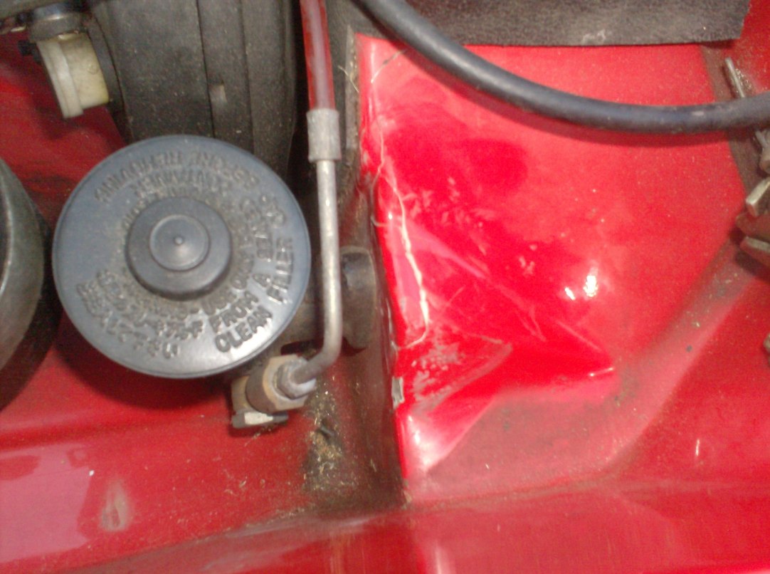

ik heb met mijn lotus excel Se van 1988 het volgend probleem (zie foto ):
telkens ik mijn koppelingspedaal indruk bij het schakelen vertoont zich onder de motorkap een scheur(tje) boven/naast het reservoir van de koppeling ; ik heb dat met speciale lijm trachten te repareren maar door de druk op het koppelingspedaal werd of wordt dit niet verholpen; ik heb met mijn garagist dit besproken en we gaan door bevestiging met een L-stuk (haakvorm) trachten te voorkomen dat de scheur vergroot en de koppeling uiteindelijk niet meer werkt ;
heeft iemand met dergelijk fenomeen te kampen gehad en zo ja wat was jouw oplossing voor dit probleem?

Marc,
Ik zou het polyester repareren. Laag wegfrezen/schuren en enkele lagen glasvezel er terug op aanbrengen. Eventueel aan de binnenkant, maar is moeilijk bereikbaar. (heb hoofd/hulp cilinders vervangen dus kan het weten...)
Zou ook een grotere verstevigingsplaat erachter kunnen schroeven.
Ik begin met de hoofdremcylinder hiermee ook probleem te krijgen. Ganse firewall beweegt bij het remmen....
Gruss, CID
