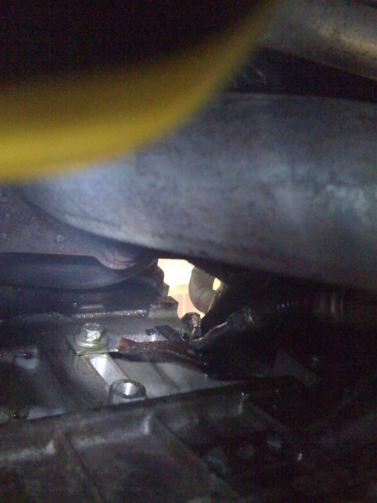

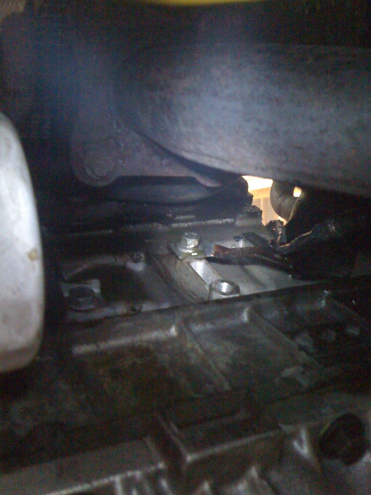

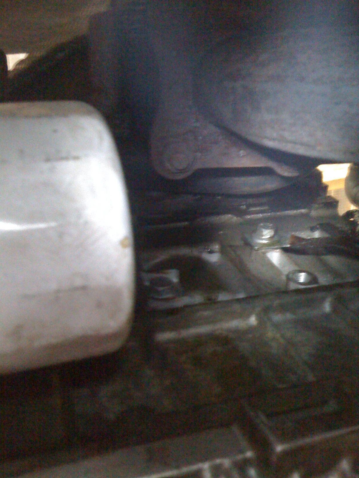

Alles begint toch de verkeerde kant op te wijzen:
Er is duidelijk iets "los" aan de uitlaatcollector, want er komt rook uit langs de flens:
Je ziet ook water druppelen aan de aansluiting tussen de kop en het cylinderhuis:
Bijkomende foto:
Bij de voorgaande werken heb ik die motor behoorlijk zitten omhoog en omlaag gekrikt. En misschien is daarmee (had de collector en de downpipe/flex losgemaakt van de cat) de boel wat gaan zetten en lekt het daardoor.
Theoretisch zou dit betekenen de 10 cylinderbouten aantrekken zou kunnen helpen.
Bijkomende foto:
