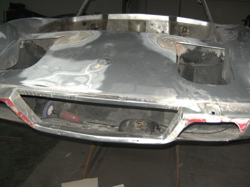

Re: De Mid Life Update van de Plus2

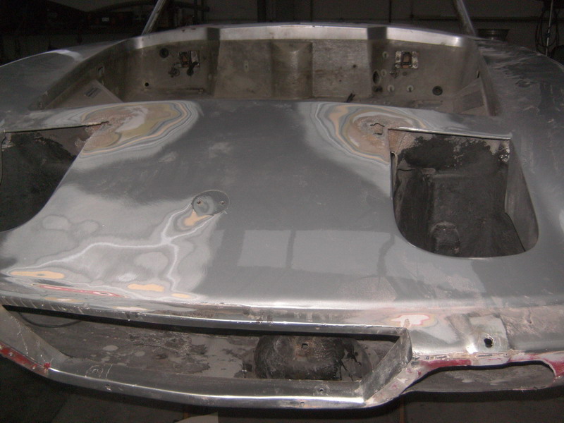

Spatborden achteraan zijn gebarsten. Ze worden met matten verstevigd. Om de druk op de kont te verminderen, zullen platen gemaakt worden en ingewerkt worden in de koffer.

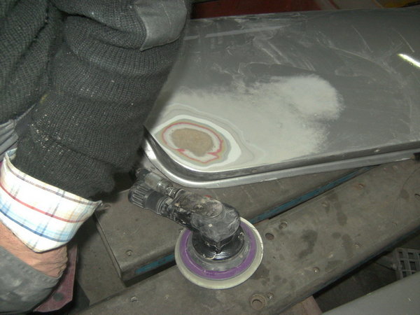

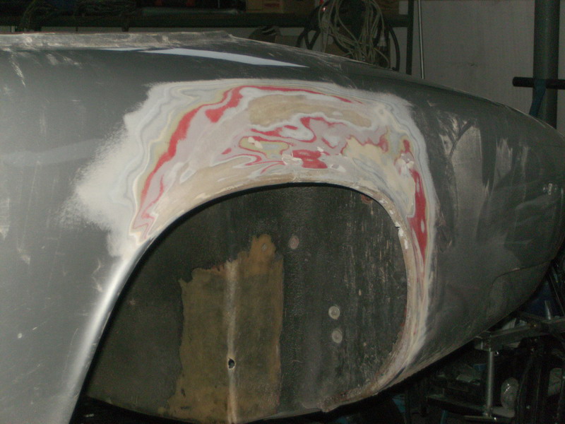

Spatborden vooraan moeten tot op de polyester weg geschuurd worden. Barsten en scheuren moeten worden weggewerkt.

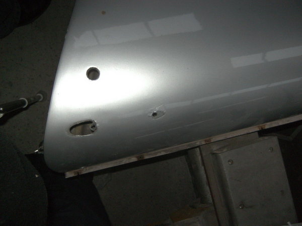

Het gat van de antenne zal worden dicht gemaakt

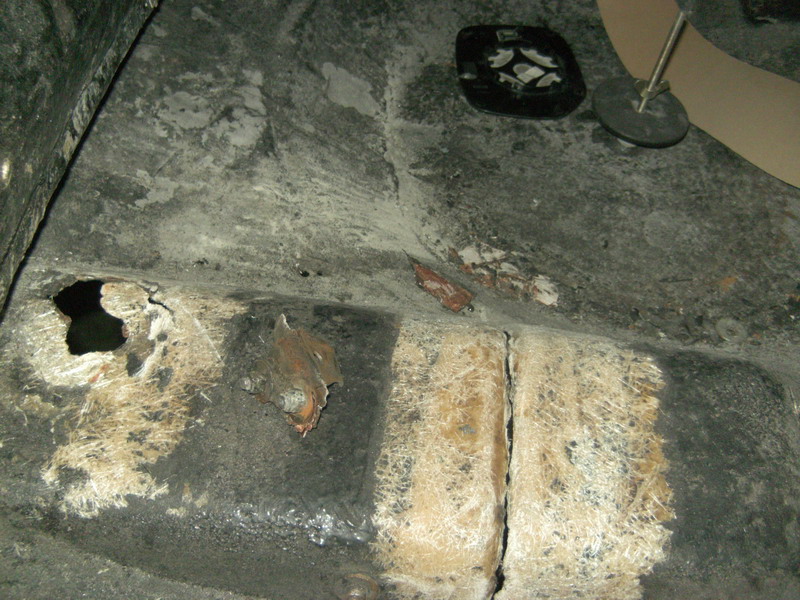

De ligplaats voor de uitlaat is volledig doorgescheurd. Door de verstevigingen in de koffer zal dit probleem zich niet meer voordoen.

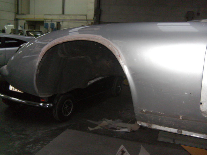

De blaasjes worden weggeschuurd tot op de polyester.
Herstellingswerken van een vorig ongeval moeten hersteld worden

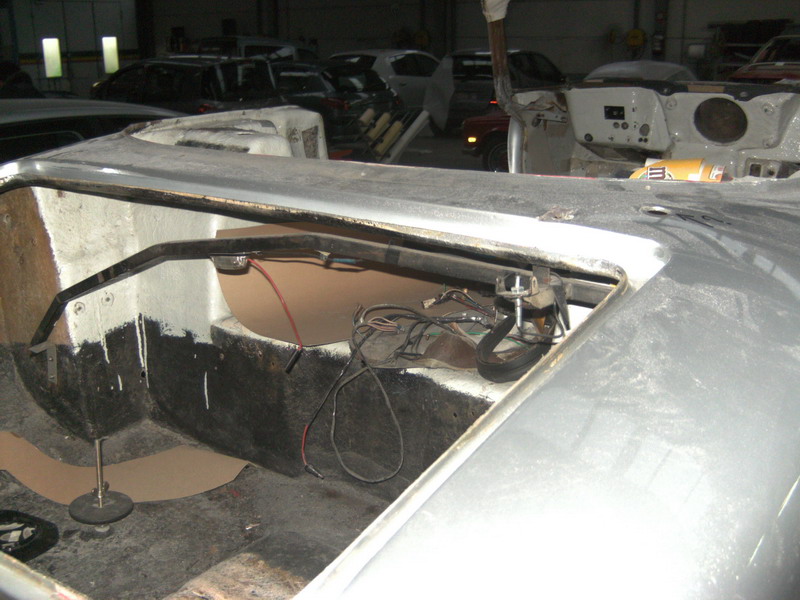

De ligplaatsen voor de koplampen moeten verstevigd worden.
