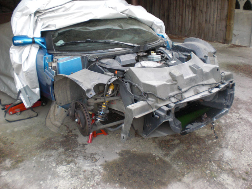

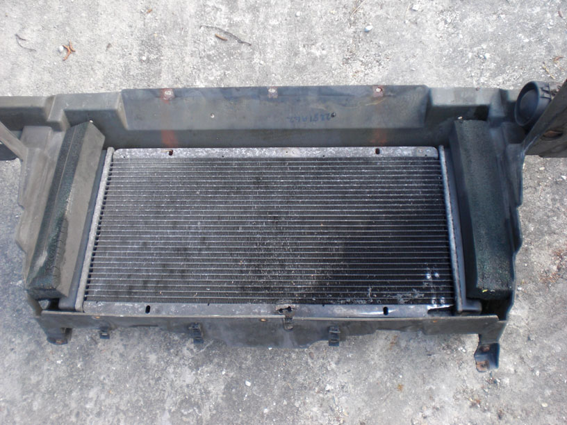

Het is weer donker en ben weer moeten stoppen, clam is er af van deze morgen, voor het vertrek naar het werk.
Net nog verder gewerkt om radiator los te maken maar de beschermkap wil niet meewerken, die zit nog met één bout vast aan de crashbox en wil niet los. De bout is ondertussen helemaal stukgedraaid en ik moet even bekijken hoe ik die los krijg. Wellicht wordt het de ijzerzaag morgenvroeg.
De beschermkap moet eigenlijk niet los maar de bouten van de kap zitten vast aan de radiator en daar willen er ook twee van niet los.
Straks een foto, eerst wat eten ;)

Goed bezig! Tis allemaal geen rocket science he ? Netjes werken en de tijd nemen doet wonderen.
Tipje, zaag en of boor met pauzes, anders smelt eea.

Even een mailtje voor het werk begint:

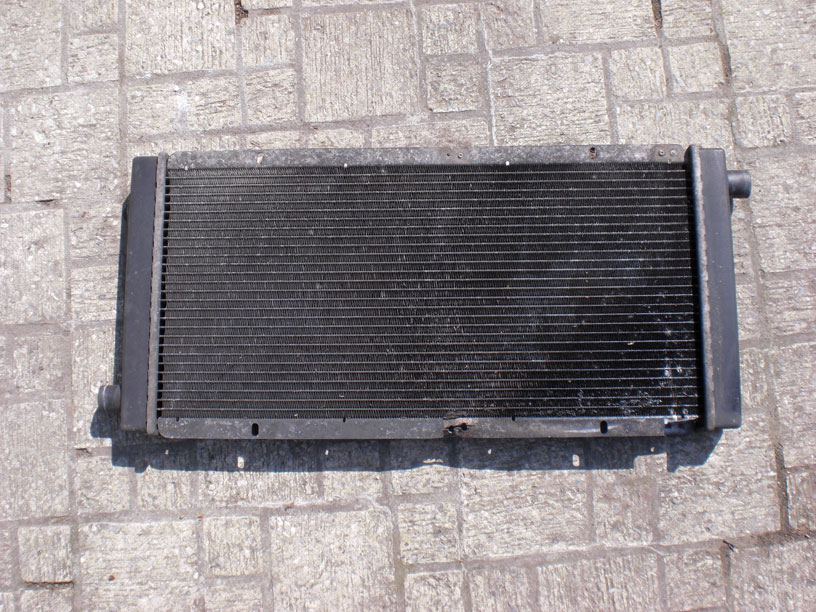

De radiator is los, samen met de beschermkap, de ijzerzaag heeft het werk gedaan, kabelboom los gemaakt en inderdaad, de radiator is stuk aan het plastiek uiteinde ... :roll:
Nu nog even naar de regelaar van de kachel kijken en ik kan de onderdelen bestellen :)
Re: Mindp0wer Elise MK2 2001
Even wat foto's erbij:
Radiator met de beschermkap:

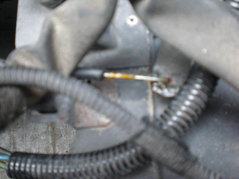

Vet op het kabeltje dat vastzat voor koud-warm bediening van kachel:
Gevolgen van het radiatorlek:
De boosdoener:

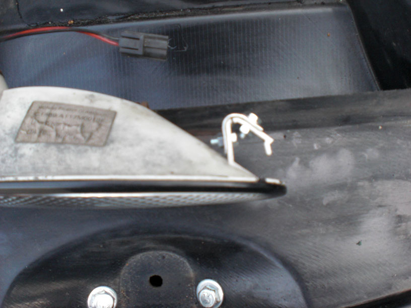

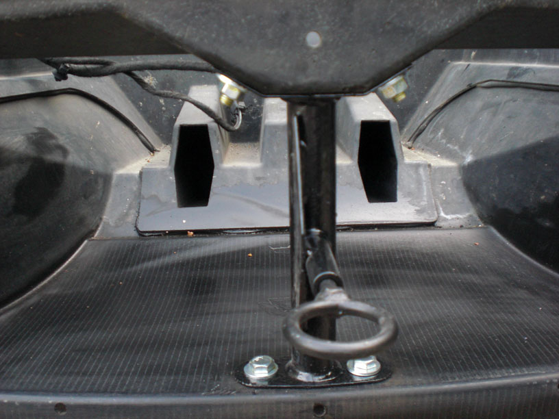

Nog wat kleine dingen gedaan in afwachting van de onderdelen, kachelslang terug geplaatst, vloeistof verwijderd uit de crashbox, pinkerclip verstevigd en nieuwe steun bevestigd voor trekoog.
Clipje van pinker verstevigd zoals hier op forum terug te vinden is:
Nieuwe steun voor trekoog:
