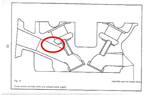

ik lees net op een andere topic dat de inlaatcollector van uw Lotus Twin Cam motor gebarsten is, ge schrijft dat dat op een moeilijk bereikbare plaats is om te lassen, bedoel je dat je die wil laten lassen als die nog op het blok en in de auto zit?
is natuurlijk veel werk om de kop eraf te halen, maar dan kan die kop wel veel beter geïnspecteerd en beter gelast worden, van onderdelen heb je normaal alleen een nieuwe cylinderkoppakking ( joint de culasse) nodig
om aan een aluminium culasse te lassen wordt normaal wel de kop eerst helemaal verwarmt ( ik dacht tot 120°C) om te vermijden dat de plaatselijke grote warmte van het lassen de kop doet scheuren of vervormen

Nee hoor, ik heb de cilinderkop deze morgen afgebouwd.
Is trouwens ook nog geen 2u werk om deze af te bouwen
Met moeilijk te bereiken bedoel ik dat de barst in de luchtkanaal zit.
Een kleine verduidelijking aan de hand van onderstaande tekening.

hm ...
Ziet er slecht uit, heel slecht.
Was vandaag bij Cilinderkopcenter Huyghe met de cilinderkop.
Volgens hem is het niet meer herstelbaar; de scheur is te groot en op een heel slechte plek
Morgen rij ik nog enkele bedrijven af om naar hun bevindingen te luisteren.
Ben ondertussen alvast al op zoek naar een gebruikte cilinderkop, maar die zijn zo goed als niet bestaande
Nieuwe cilinderkoppen worden terug gemaakt, maar ze kosten stukken van mensen.
Om en bij de £3500 bij Burton Power, da zijn €4300,-
En da's de prijs voor een naakte cilinderkop, dus zonder klepgeleiders, kleppen, veren, klepzittingen, e.d. ...
Ben nu ook niet bepaald van plan een nier te verkopen voor een stuk aluminium

De cilinderkop is ooit gelast/hersteld geweest.
'k Weet alleen niet wie dit gedaan heeft en waarom.
Vermoedelijk zal er al een scheur in zijn.
De klepveerzitting werd volledig vernieuwd of hersteld.
Wat ik wel weet is dat de scheur net onder die ligplaats zit, dat die tot aan de klepgeleider komt en dat het zo'n 3 cm lang is.
Heb gebeld naar Frank (FVH). Ie zal kijken af hij een ouwe, nog bruikbare kop liggen heeft.
Morgen bel ik ff naar Verhiest en naar FKM. Je weet nooit wat die daar nog hebben rondslingeren?
