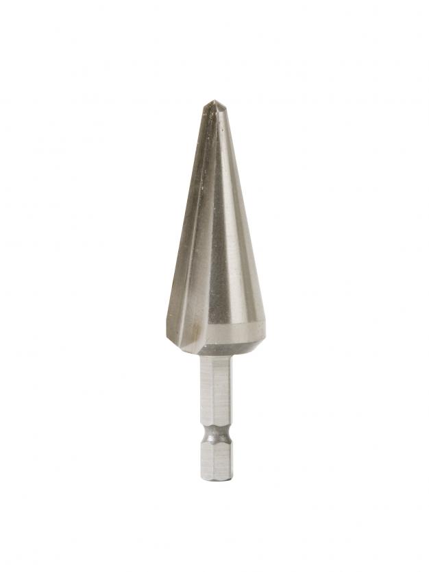

bartvdb schreef:wat is een coniche kop . groeten van bart
Stijn zal een conische boor bedoelen ... :-)

Bart, je kan inderdaad proberen met een conische boorkop. Dat lijkt mij het handigste omdat je dan rustig kan opboren tot de juiste diameter. Een klein klokboortje is ook een optie, maar dan is voorzichtigheid wel geboden.

of met een gatzaag er uit boren, dat kan ook

Een klokboor, zoals ze hier zeggen. :? :mrgreen:

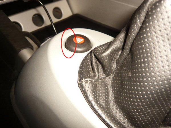

Re: Groepsaankoop carbon onderdelen - PRIJSLIJST
Ik zou 'm doorverkopen of laten inruilen ... dat gat krijg je nooit zo netjes als origineel.

En waarom zou dat niet lukken? Gewoon een beetje voorzichtig zijn en dat komt dik in orde, zeker met een conische boor of een conisch freeskopje ;)

Frederik schreef:Ik zou 'm doorverkopen of laten inruilen ... dat gat krijg je nooit zo netjes als origineel.
I agree, het ding heeft de neiging te versplinteren als je wat neig bent, boor in ieder geval ook een maatje kleiner, want je moet de scherpe rand ook nog afvijlen. Carbon is anders vlijmscherp.
thiva schreef:En waarom zou dat niet lukken? Gewoon een beetje voorzichtig zijn en dat komt dik in orde, zeker met een conische boor of een conisch freeskopje ;)
In het origineel vloeit het gat mooi over naar beneden, als je er een gat inmaakt en je monteert de knop zal deze niet verzonken zitten maar dik uitpoken én nooit zo mooi zijn als origineel.

Ik heb eens gekeken en "bij de andere online leverancier" zit dat gat er wel, maar ook niet verzonken. Zo erg zal dat wel niet zijn.
