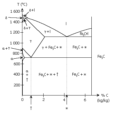

Zout verbranden.... ligt dat niet boven het smeltpunt van staal ? :?
Drogen zal daarentegen wel lukken :-)

Zie het ijzer koolstofdiagram. :idea:

Ah! En keukenzout 802 graden celcius :shock:
