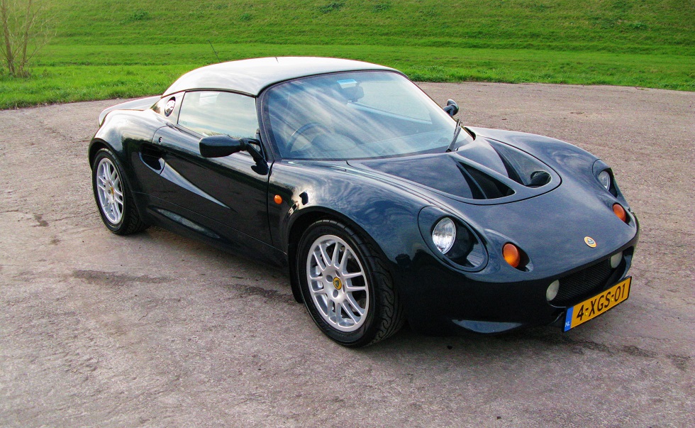

Inmiddels weer even verder , heb er een nieuwe snaar omgelegd maar dat bleek het niet te zijn...
Het piepende geluid werd veroorzaakt door een stuk dempingsmateriaal binnenin de katalysator wat afgebroken was en de uitgang blokkeerde van de kat. waardoor de uitlaatgassen piepend door de pakking naar buiten werd geblazen....kom d'r maar eens op....
het klonk precies als een snaar als je luisterde....maar ja probleem opgelost en een nieuwe snaar op de koop toe.
De andere updates ,dat zijn :
De hardtop dus in het zilvergrijs welke er nu alweer ff opzit , scheelt zeker tegen de nattigheid binnenin de auto , het blijft nu droog met de softtop niet...
Rondom Carbonne Loiraine RC5+ remblokken gemonteerd , wat een hele goede verbetering is dan de EBC Greenstuff, nu rem je echt en het gevoel is super ,ook koud.
Het onderstel vervangen door een Nitron Street onderstel, een stuk harder en stijver dan de Koni's die eronder zaten en de Elise is nu zeker 2a3cm lager geworden , nog wel zo dat je drempels overkomt , anders is het lastig thuiskomen...
Verdere toekomstplannen zijn , uit laten lijnen/afstellen van het onderstel, misschien de hardtop laten spuiten maar daar ben ik nog niet over uit...en wat motorisch aanpassingen doen , inlaat-uitlaat , gasklephuis ed.
Nog wat foto's :
Nog wat foto's :

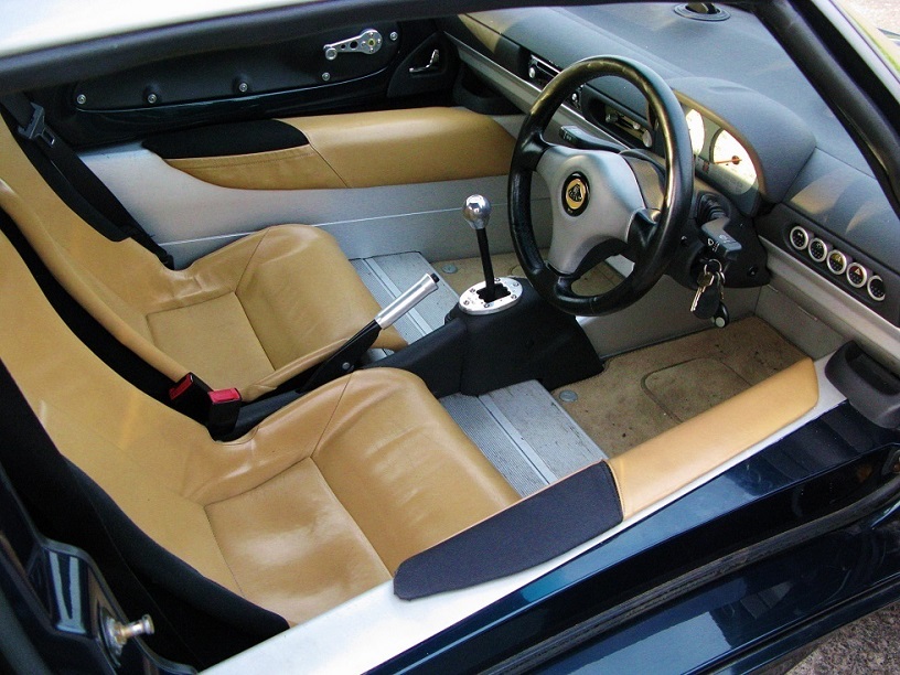

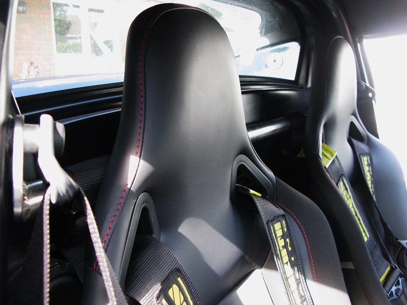

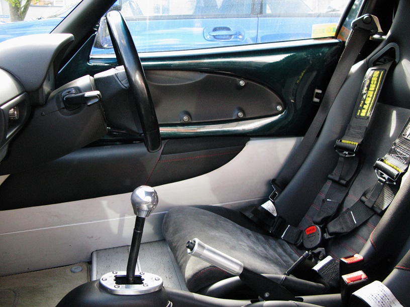

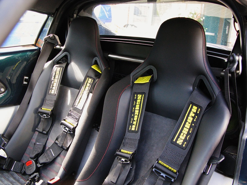

Van de week een update aan de Elise gedaan, eentje die al wat langer in de planning stond..
Het betreft het interieur, de standaard stoelen zagen er nog goed uit maar na 15 jaar was het meeste comfort wel uit de stoelen....toch te hard naar mijn mening, voelde aan als een houten plank met een stukje leer erover....
Ook in snel genomen bochten moest ik me eerst schrap zetten om te voorkomen dat ik van links naar rechts gleed op 't leer , dus ja echt lekker is dat niet.
Het is een interieur geworden van een Elise 111s , de stoelen zijpanelen gordelbar en gordels.
De stoelen waren opnieuw bekleed ( alcantara) met rode stiksels , ze ruiken zelfs nieuw !
Na het oude interieur verwijderd te hebben kwam ik natuurlijk wat klein geld tegen...
Als eerste de gordelbar waar de gordels aangelust zitten geplaatst , daarna de stoelen + zijpanelen .
De stoelen zitten hoe ze eruit zien
, een heel stuk beter... dikkere vulling en betere ondersteuning en door het alcantara blijf je goed op je plaats zitten en de stoelen lijken iets meer gekanteld te zijn waardoor ik voor me gevoel (nog) dieper zit ondanks de dikkere vulling.
Voel me ook veel meer 1 met de auto, zal ook komen door de 4-punts gordels....echt super dus , had dit setje eerder tegen moeten komen.
Alleen nu nog een setje donkere matjes, dat zal een stuk beter staan.
Als eerste de foto van het oude interieur en dan de nieuwe:

- Berichten: 148
- Lid geworden op: 24 mei 2015, 20:46
- Naam: Derrick
- Auto: Elise 111R met SC
- Locatie: Zuidelijk Nederland
Re: Nieuw hier met de Elise S1
Ziet er prachtig uit!
Ik heb een gelijksoortig project ook nog op de agenda staan. Mag ik vragen waar je de stoelen hebt laten doen? En indicatief wat de kosten zijn geweest (mag ook via u2u). Ik zou ook graag een zelfde alcantara/leder combinatie willen hebben maar dan met magnetic blue stiksels
Zijn de gaten voor de 4-punts gordels in de originele stoelen geplaatst of zaten deze er al in? Ik ken het 111S interieur namelijk niet direct maar mijn stoelen hebben geen gaten. Maar mocht dat achteraf kunnen dan zou dat voor mij wel te overwegen zijn.
Prachtig hoor.... ook die dorpelbeschermers... echt een plaatje!

Dat antwoord kan ik je helaas niet geven, het bekleden dat was 2 eigenaren geleden al gebeurt....vlak daarna is er schade aan de auto gereden en is de auto naar iemand gegaan die auto's uit elkaar haalt voor onderdelen.

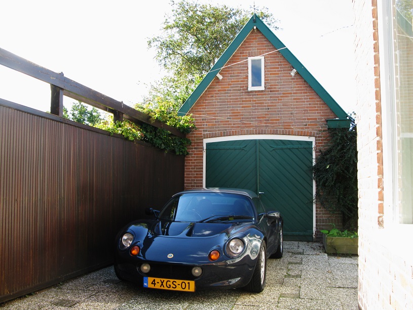

Sinds kort verhuisd en nu heeft de Lotus ook zijn 'huisje' gekregen zodat hij lekker warm en droog staat !
Is nog een beetje een zooitje in de garage , maar hij past er makkelijk in.

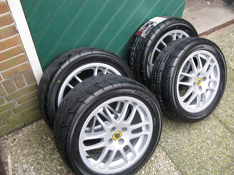

Ondertussen de eerste tank benzine leeggereden na de winterstop (al was het meer een heeeeeele lange herfst....)
, tijdens die periode wat dingetjes gedaan aan de Elise.
Als eerste voordat de auto in de garage gereden werd een wasbeurtje, daarna in de garage de auto gepolijst in verschillende stappen met uiteraard nog een paar waxjes als finish.
Toen een paar steunen gemaakt om de auto van de grond te zetten zonder wielen, de velgen weggebracht welke gestraald en opnieuw gelakt zijn.
Ook omdat de bandjes wat oud waren 4 nieuwe Advan AD08R onder de opgeknapte velgen gezet.
Nu de auto op de steunen stond , en ik overal bij kon de wielkasten, onderstel, remklauwen schoongemaakt en de laatste voorzien van een vers kleurtje.
Het dashboard waar lichte krasjes ed. opzaten zag er ook niet meer lekker fris uit daar ook wat aan gedaan, dit heb ik nu deels met alcantara beplakt wat dezelfde kleur heeft als de stoelen.
Inmiddels waren de velgen ook weer terug , zijn supermooi geworden , zo goed als nieuw (mooier nog ! ).
Hieronder wat fototjes ;
