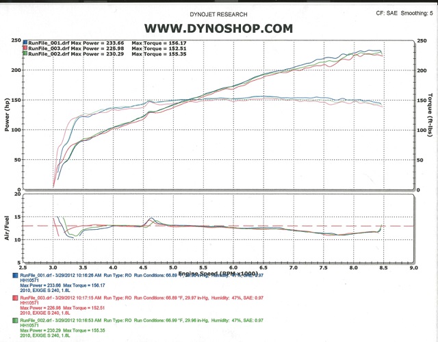

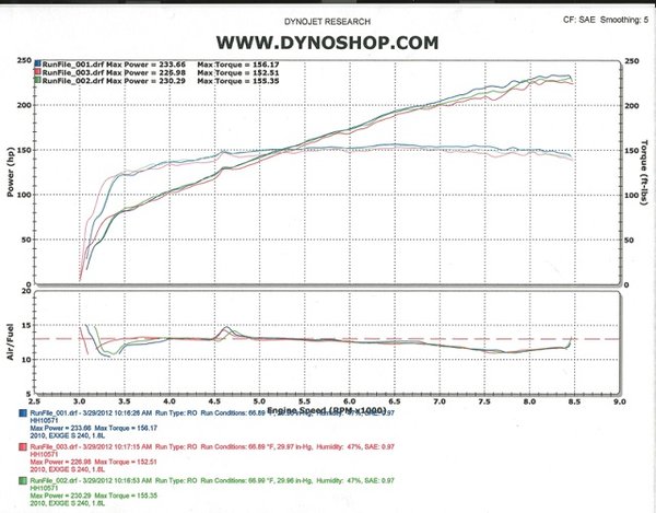

Zou er zo moeten uitzien: Is wel met een Dynojet testbank, dus puur inertie zonder rem.FastEleven schreef:Wie heeft er zo'n grafiekje van de Exige S240 PP ter beschikking ?!
Onder de 3500 rpm zou er niemand thuis zijn????
Kan ermee te maken hebben dat het een inertie rollenbank is en de run gedaan in een klenie versnelling waardoor je relatief veel slip krijgt en dus een slechte meting? Bij een inertie rollenbank ga je het gekende gewicht versnellen in tijd en bereken je zo het vermogen. Alles hangt dus af ven het gewicht van de rollen dat best zo kort mogelijk aanleunt bij het gewicht van de wagen om deze zo natuurlijk mogelijk te laten reageren.
Vind het toch wel wat raar.
Eens op hoger toerental zie je wel dat hij heer rijk staat.
