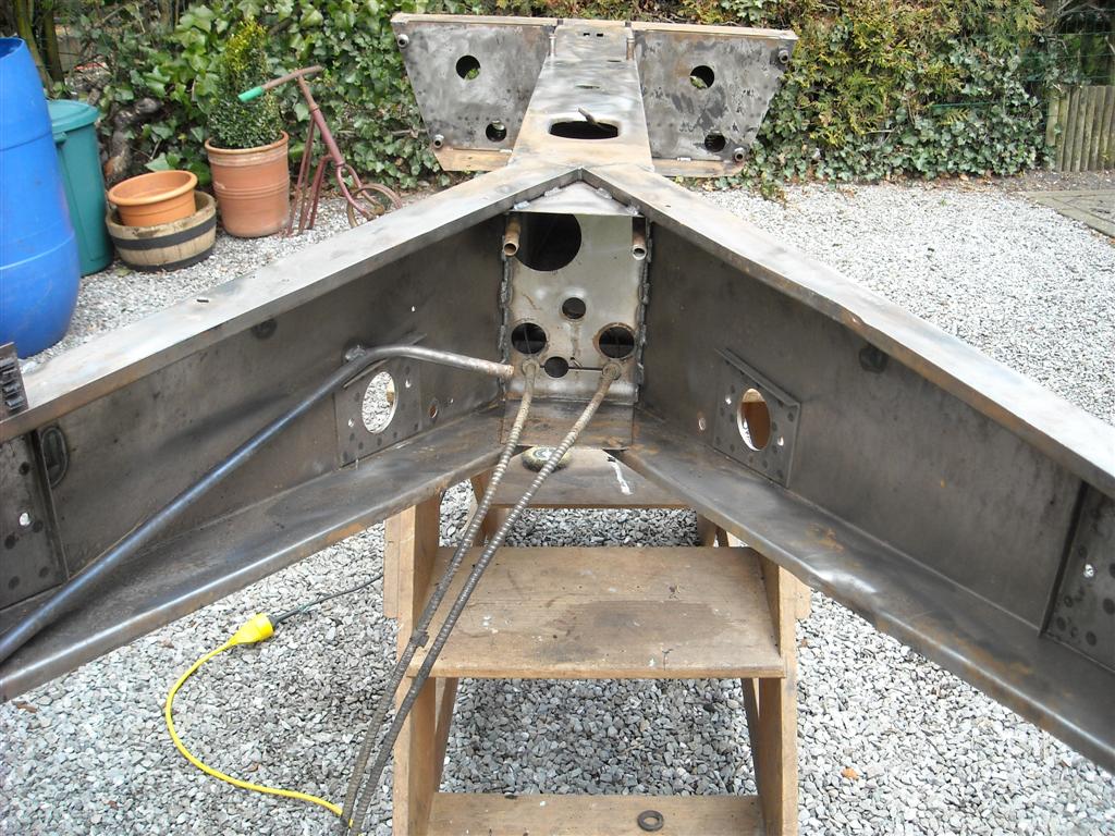

voor wat betreft het chassis
het chassis van uw Europa S1, de tweede ooit geproduceerd :o is uiteraard een beetje anders dan het chassis van mijn Europa Special, die één van de laatst geproduceerde was ( 7 jaar verschil )
door dit leeftijdsverschil en het feit dat mijn Europa 19 jaar in een verwarmde garage in de USA heeft gestaan ( wachtend op restauratie) was de conditie van mijn chassis nog in uitstekende staat was, en kon ik mij beperken tot het ontvetten en helemaal opschuren tot op het blanke metaal, er was alleen oppervlakkig roest, er moest niks aan gelast worden of rechtgemaakt, in de voorste dwarsbalk ( T-stuk) vond ik wel stoffelijke overblijfselen van twee Amerikaanse muizen ( misschien Micky en Minnie Mouse? :D :D )
zo merk ik wel op dat mijn chassis op de twee plaatsen waar de achterste trailing-arm wordt bevestigd, aan de binnenkant door een metalen plaatje is verstevigd ( bovenste omgebogen lipje geeft extra stevigheid)
en zoals afgesproken kom ik volgende zomer zeker eens kijken ;)
