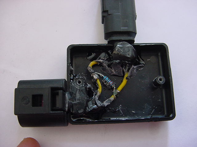

Re: Elise Tuning
kan géén echt super boom verkopend ding zijn, want de verkoper heeft maar 17 keer een feedback gekregen in de laatste 12 maanden voor "alle" producten samen die hij verkocht of zelf gekocht heeft op e-bay...en de feedback is dan nog voor de helft van dingen die hij zelf gekocht heeft op e-bay bij nader inzicht..... dus zijn er maar een 10 tal kopers die een score gegeven hebben in de laatste 12 maanden..... en de teksten spreken meestal over een goede afwikkeling vd verkoop en zeer weinig over de goede werking vh produkt zelf.....
Re: Elise Tuning
Als jij voor een doosje met een weerstand 325€ wil geven...
Tuningboxen NOOIT kopen en monteren! Het enige wat deze doosjes doen (met aldaniet iets meer dan een weerstandje) is uw motormanagement blaasjes wijsmaken.
Wil je gaan tunen, kies voor degelijke chiptuning op maat.
