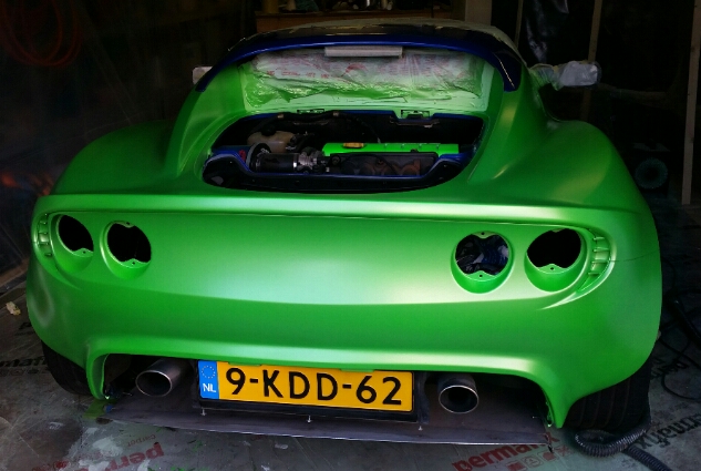

Ziener01 schreef:Cool Jeroen! Heb je spuitbussen gebruikt of een spuitpistool? Het ziet eruit als blaze green met een metalizer top finish. Klopt dat? Is het gewone silver metalizer of pearl?
Ik heb gespoten met een hvlp spuit.
Als grondlaag heb ik blaze/fluor groen gebruikt.
Daaroverheen zitten 2 lagen welke ik op kleur gemaakt heb. Doe toplaag bestaat uit 50% clear mat, 50% Hi-gloss met daar doorheen diverse pearls ( pigment poeders).
Ik zal straks nog een paar foto's plaatsen.
Jeroen

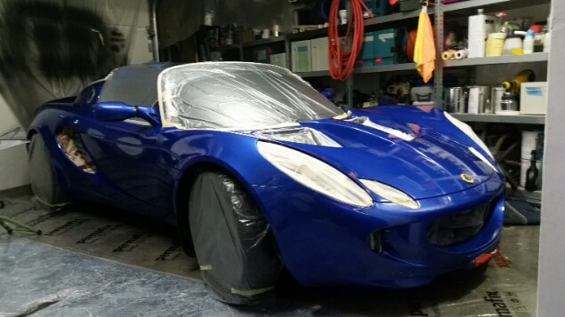

Gedemonteerd en afgeplakt.
2015-10-06 18.12.58.jpg (179.26 KiB) 6462 keer bekeken

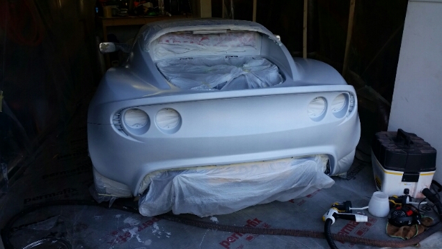

Witte onderlaag om een heldere kleur te krijgen bij het eindresultaat.
2015-10-06 18.14.06.jpg (155.68 KiB) 6462 keer bekeken
Blaze/fluor groene ondergrond voor de toplaag.
2015-10-06 18.15.54.jpg (192.34 KiB) 6462 keer bekeken
Eerste laag van de toplaag aangebracht
2015-10-06 18.17.28.jpg (197.44 KiB) 6462 keer bekeken
Jeroen w
Berichten: 81
Lid geworden op: 03 mar 2013, 20:35
Auto: elise S2 2003
Locatie: Zuid-Holland
Re: De elise van Jeroen
Bericht door Jeroen w »

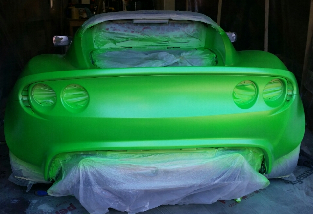

Tweede en laatste toplaag aangebracht
2015-10-06 18.37.03.jpg (199.2 KiB) 6460 keer bekeken

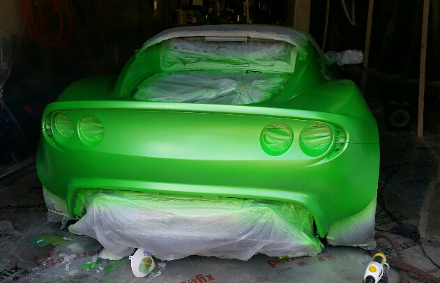

Zonder folie ziet het er gelijk heel anders uit.
2015-10-06 18.35.25.jpg (199.64 KiB) 6460 keer bekeken

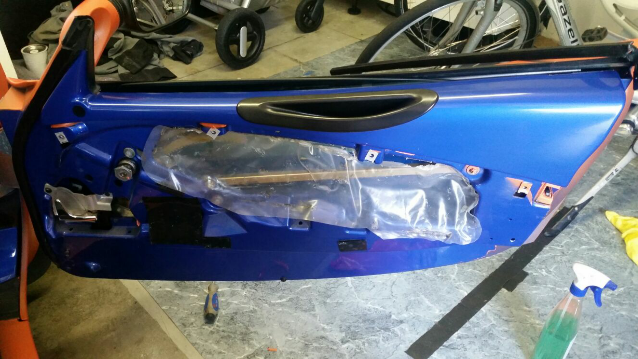

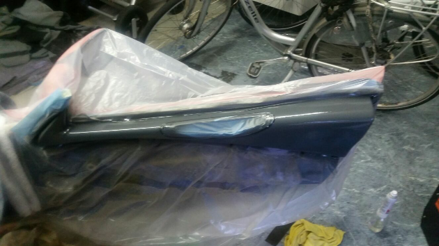

De binnenkant heb ik een paar maanden geleden weer aangepast.
Deze was natuurlijk blauw en dat ziet er niet uit bij een ander kleur auto..
Toen ik hem oranje heb gespoten heb ik ook de binnenkant oranje gemaakt.
Dat is best een rot klusje, veel rubbers enz.
Daarom heb ik besloten de binnenkant vam de deuren en deurstijlen gunmetal grijs te maken. Deze kleur past overal wel bij.
De binnenkant van de rolbar heb ik zwart gemaakt.
Deurbekleding en raamrubber gedemonteerd
2015-10-06 19.59.44.png (414.49 KiB) 6440 keer bekeken
Afgeplakt en gedipt, plastidip is nog nat.
2015-10-06 20.00.13.png (331.01 KiB) 6440 keer bekeken

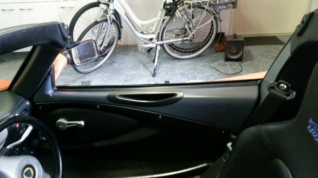

Plastidip is droog en alles is weer gemonteerd.
2015-10-06 20.08.01.png (323.19 KiB) 6440 keer bekeken
Van de middenconsole was de bekleding helemaal stuk, deze hen ik ook voorzien van gunmetal grijze dip.
Foto's hiervan staan volgens mij al eerder in dit topic.
