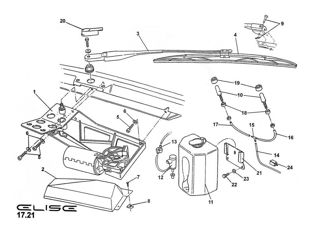

om de bracket compleet te kunnen verwijderen met motor moet je de 3 zes mm inbus bouten losdraaien, deze zitten moeilijk zichtbaar achter in de bracket ,het beste is een inbussleutel met bolle kop te gebruiken
de link laat de complete bracket met motor zien

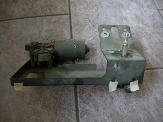

Re: ruitewisser mk 2
Bericht door billie »
op de foto daar waar de plakband zit zitten de inbusbouten,deze is wel van een RHD ,maar maakt niks uit,2 stuks zitten bij de ruitenwisseras en ene helemaal links kant motor
