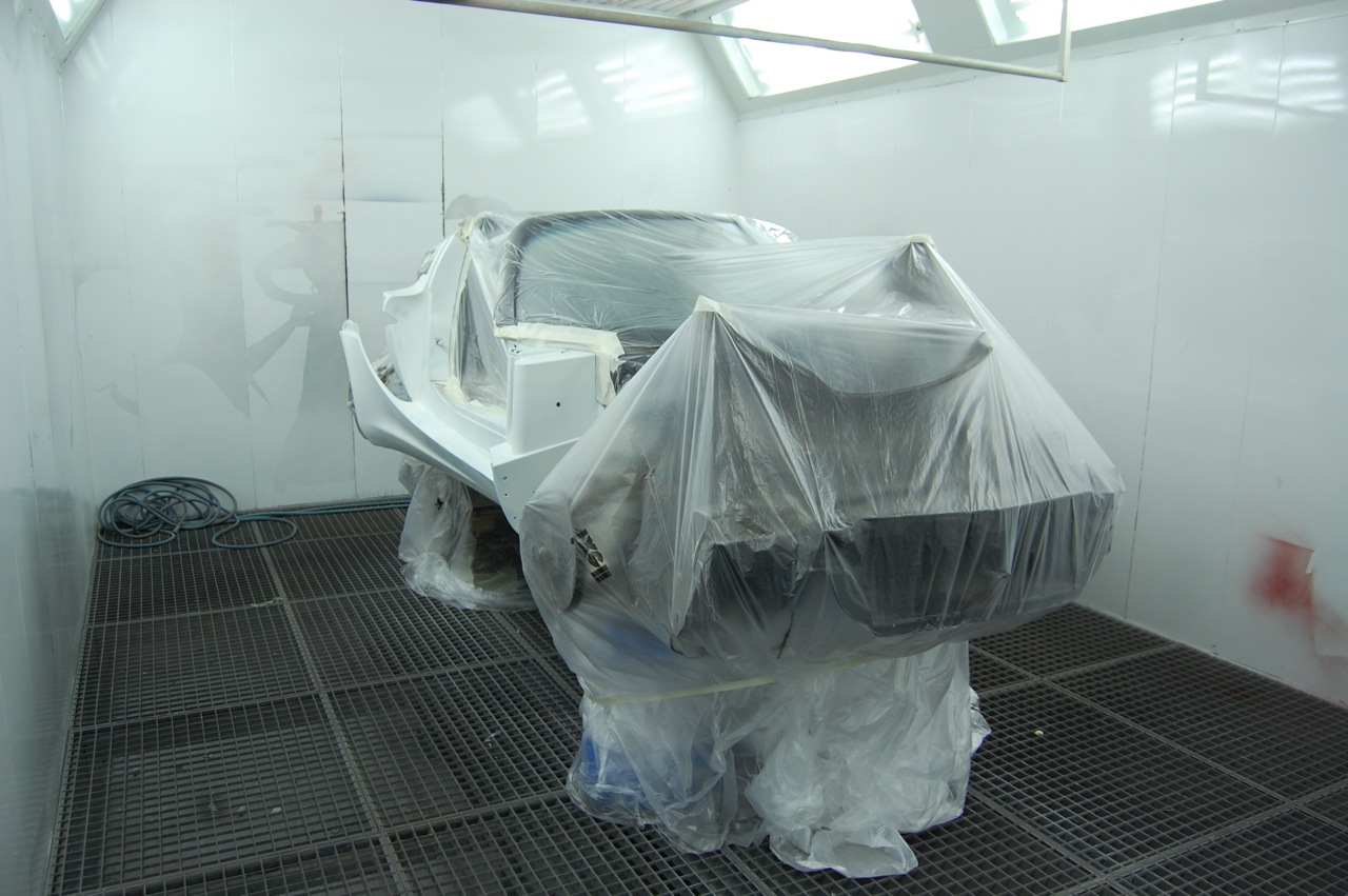

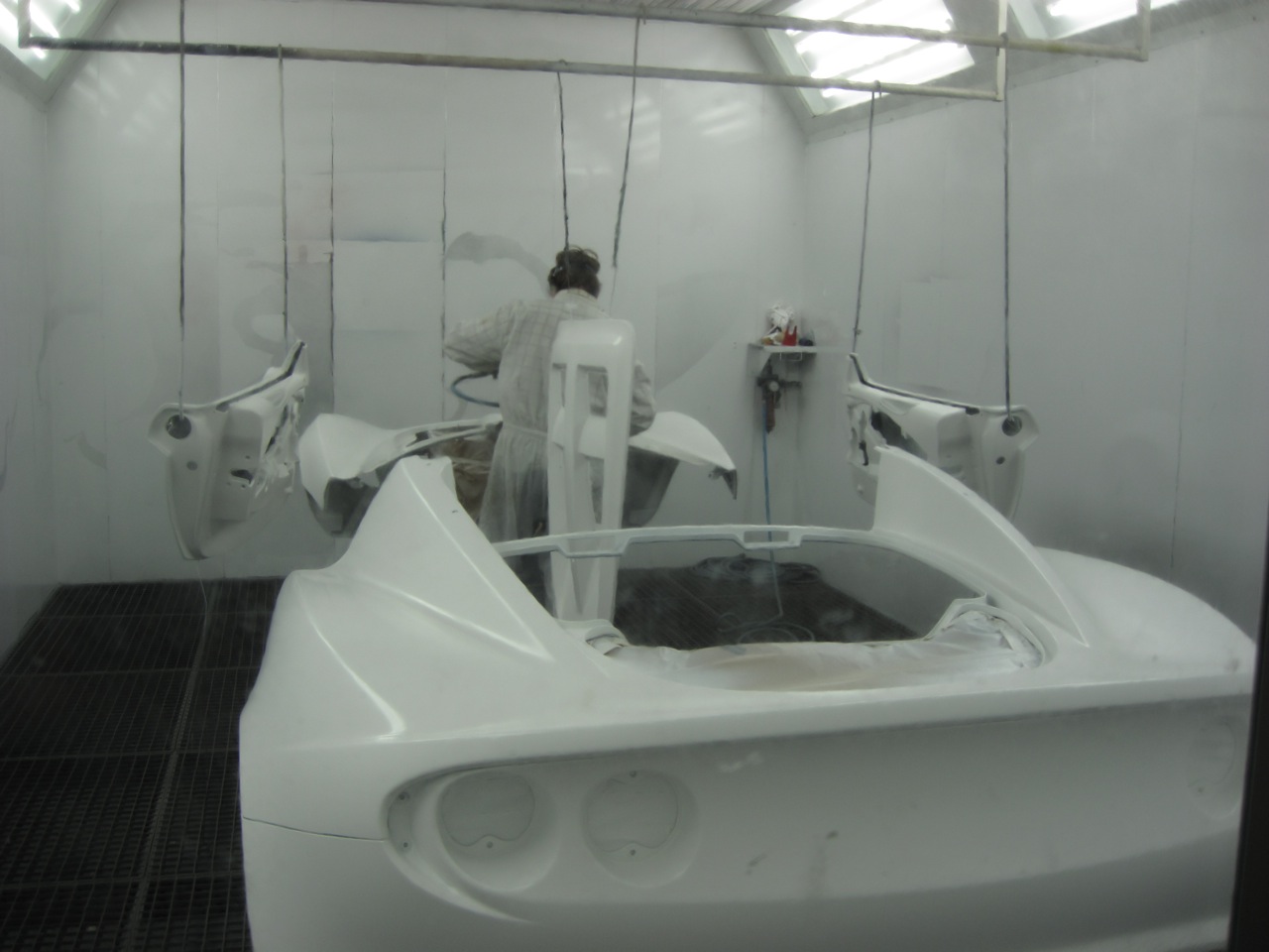

Na heel wat uren voorbereiding was dit Hemelvaartsweekend de uitgelezen kans om wat snelheid in het project te krijgen. Vooraf waren de clams reeds volledig gedemonteerd, de portieren gedemonteerd en kaal gemaakt, alles geschuurd en vervolgens in een witte grondlaag gespoten. Daarna nog een keer alles volledige manueel geschuurd, en weer een laag witte grondlak. Ik voeg enkele foto's bij van de onderdelen in de spuitcabine.

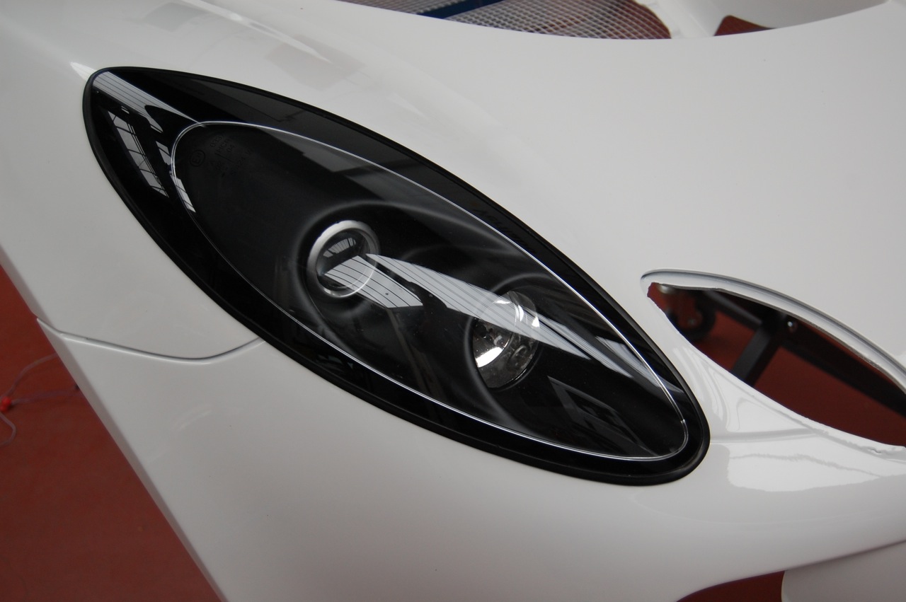

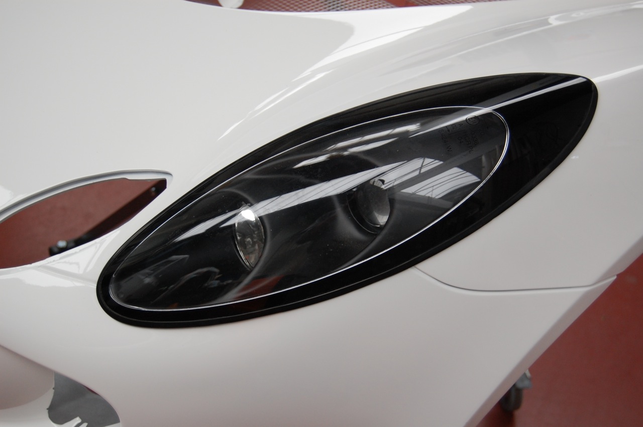

Gisteren en vandaag toch al begonnen aan het terug monteren van enkele onderdelen. De Elise in kwestie is een RHD en dus moest er iets met de koplampen gebeuren. Ik was ook niet tevreden met de lichtopbrengst van de originele koplampen. Het aanpassen van de omschakelaar is voldoende voor de Technische Controle, maar vermindert de lichtopbrengst nog meer. De originele koplampen voor LHD bestellen is niet alleen duur, maar dan heb je nog steeds de matige lichtopbrengst.
Ik besloot dus om Hella Premium Headlight modules te kopen en de koplamp van de Elise aan te passen. Het zijn volledig gesloten H7-projectoren met een geweldige lichtopbrengst. Helaas is er behoorlijk wat aanpaswerk nodig om ze te kunnen monteren. De rechterkoplamp is reeds klaar, hiervan heb ik ook een foto bijgevoegd. Je kan de module herkennen aan het zilverkleurig randje rond de lens. Op dit moment ben ik bezig met de linkerkoplamp en het fabriceren van steunen voor de LED-achterlichten. Ik zal eerstdaags ook daarvan enkele foto's posten.

Whoaw ... is all I can say !!!
Wit is toch mijn kleur zenne, én past perfect op een Elise ...
Wat betreft je projectje rond de Hella-headlight ombouw : knap!

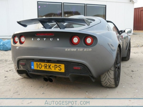

Ik ben niet van plan om verder echt grootse veranderingen aan te brengen. De diffusor ga ik wellicht satijn-zwart spuiten. Verder enkel de achterlichten nog, en het interieur is ook nog blauw, dat moet ook nog aangepast worden.Frederik schreef: Wat betreft je projectje rond de Hella-headlight ombouw : knap!
Nog verdere detailwerk geplanned? Donkergrijze kont bijvoorbeeld?![]()
De achterlichten zouden moeten worden zoals jouw Photoshop-aanpassing van de andere thread:
