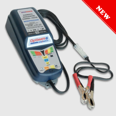

Mocht gisteren mijn kerstcadeau kiezen van Lindsay, heb nog een tijd getwijfeld tussen een Coyote en een degelijke druppellader.
Heb dan toch beslist mijn Lotus te verwennen ipv mezelf, 8-) en gekozen voor een Optimate 6 (klik voor info) ... volgens ik online kon vaststellen momenteel één der beste druppelladers op de markt.
Na een korte (online) zoektocht bleek dat RAD in Harelbeke (motowinkel) nog ééntje op stock had. Snel gaan halen dus ...
Optioneel toch nog een aansluit/kabel-setje TM71 (klik voor meer info) meegenomen om een vaste aansluiting te kunnen maken op de batterij, gezien de batterij van de Elan erg moeilijk bereikbaar is. Dan moet ik niet elke keer mijn cabriodakje open maken, half open laten staan en de bekleding wegnemen...
Dank U kerstman, euh... kervrouw :-)

De optimate 6 heeft een functie speciaal om dode batterijen weer tot leven te brengen en te optimaliseren. Als je de functies van dat toestel bekijkt ... is echt "wauw".
