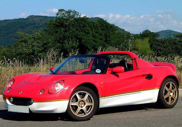

Lotusvrienden,
Tof dat jullie zo snel en uitgebreid reageerden op mijn vraag. Wat de nickname betreft: ik was 18 jaar de gelukkige bezitter van een Berlinette Alpine Renault A110. De Alpine was één van mijn jeugddromen, samen met de Lotus Europa. Ik heb het nogal voor lichte sportwagens met polyestercarroserie. Heb de Alpine drie jaar geleden verkocht en (bijna onmiddellijk) de Lotus Europa gekocht, op E-bay. Na een eerste - mechanische - opknapbeurt (Frank Van Hecke Motors) heb ik twee jaar heel veel plezier beleefd aan de Lotus. Zeker zoveel fun als met de Alpine. Deze winter kocht ik een nieuw dashboard voor de Europa. Maar van het 1 komt het ander. Nieuw dashboard > voorruit demonteren > lak beschadigd > opnieuw spuiten > herschikking motorkoeling > nieuwe motorkap > massa's werk aan de polyester body > nu (bijna) in de eindfase > op zoek naar de juiste kleur. Wil heel graag de Gold Leaf kleurensetting. Inderdaad, zoals de Lotus 47 en de Elise S1 (Type 49).
Zou graag willen weten in welk soort rood de Elise (type 49) werd uitgevoerd. Wit blijkt gewoon standaardwit te zijn. Goud is ook geen probleem. Alleen over de rode kleur bestaat wat onduidelijkheid. Thanks for helping me out.
P.S. Ik ben reeds Lotus fan sinds ik Emmerson Fittipaldi met de JPS-Lotus aan het werk zag in Zolder. Heb Gunnar Nilsson zijn eerste - en enige - Grand Prix zien winnen in Zolder. Had indertijd een zwarte bromfiets met racekuip en gouden JPS-belettering. Heb het nu meer voor de Gold Leaf periode.
Erik
