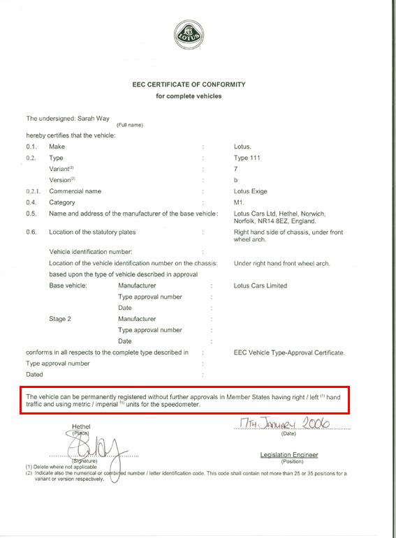

Bijkomend gegeven: Op de COC is alvast bij diegene dat ik het gecheckt heb, niet aangegeven of ze LHD of RHD zijn. Misschien eens aangeraden om op je COC te kijken, wat geeft dat?

Staat inderdaad ook zo op mijn gelijkvormigheidsattest (afgeleverd +- 2maanden geleden via FKM).
Mijn Elise is trouwens vorige week gekeurd na ombouw RHD->LHD en er is geen enkele opmerking hierover gemaakt.

mijn COC is hetzelfde...

Heren, het gelijkvormigheidsattest van de Elise vermeld: LHD/RHD.
Er is derhalve geen onderscheid van fabriekswege tussen RHD en LHD. Het gelijkvoormigheidsattest is document wat geldig is voor de gehele EU. De overheid in die landen MOET de auto accepteren zoals die omschreven is in het attest.
Voor de ombouw kan je geconfronteerd worden met een technische keuring. Uiteraard moet de ombouw wel professioneel plaatsvinden. Je gaat tenslotte aan de slag met veiligheidssystemen zoals de remmen etc.
Op zich zou het dus helemaal niet verkeerd zijn om de auto door een professional te laten keuren na een ombouw..
Als je niet zeker bent van je zaak... begin er niet aan! Als je bijvoorbeeld remleidingen verkeerd monteert loop je het risico dat de boel afbreekt met alle gevolgen van dien. Bezint eer ge begint!
